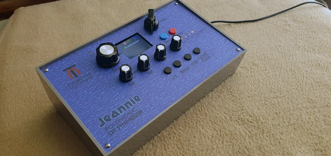

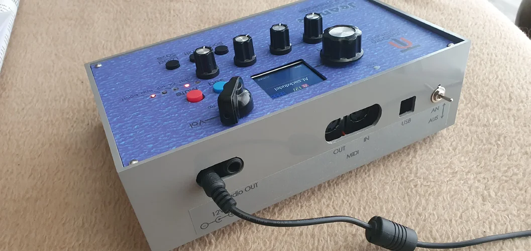

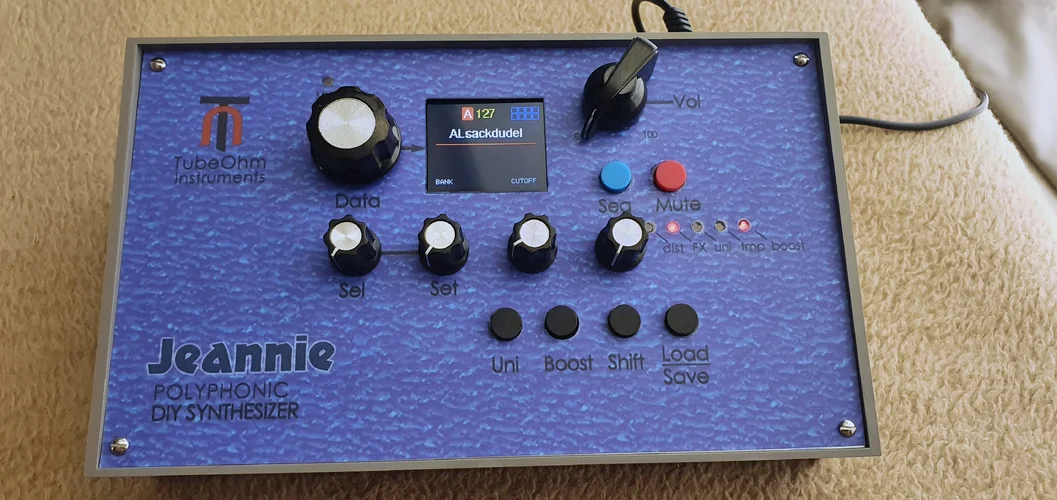

Mal ganz interessant, Jeannie mit einem DIY Gehäuse

  • #812
gar nicht schlecht (die Seitenteile würden in gebürstetem Aluminium noch besser kommen), aber die Beschriftungen sind schlecht zu lesen m.E.
EDIT: dachte in der Bildvorschau zuerst, die Oberfläche sei aus Flauschteppich/Jeansstoff oder sowas ;-)

  • #814
Flauschteppich , oh nee , dann aber doch bitte Flokati .. haha .
