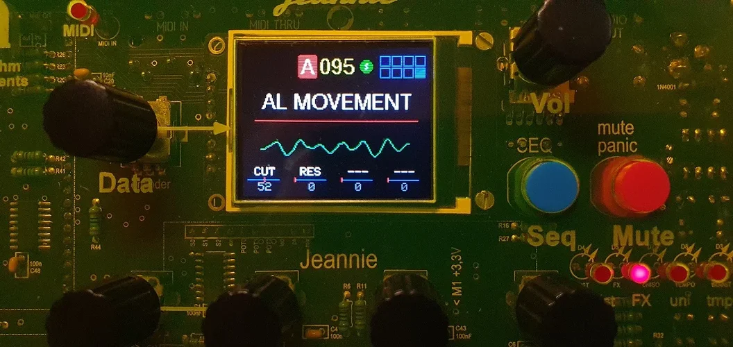

This is a preview of the main page. With the "Shift" key you can switch for user Parameter.
On the system page you can set four user parameters.
nicht schlecht. :-) Wird man die frei belegen können, oder sucht ihr euch noch feste Belegungen für die zwei anderen aus? Osc- und/oder Filter-Modulationsstärke fände ich auch interessant auf der Main-Page.
  • #876
In der Systempage können die Parameter vom User festgelegt werden z.B. Cutoff, Resonanz, LFO amt, LFO Rate und einiges mehr.
Ich denke, so werde ich es programmieren.

Zum antesten
Testversion 1.87
User Parameter auf der Mainpage hinzugefügt. Kann über die "Shift" Taste aktiviert oder deaktiviert werden.
User Parameter können in der Systempage noch nicht ausgewählt werden. Kommt noch..

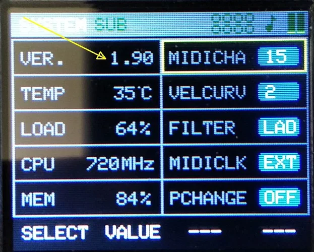

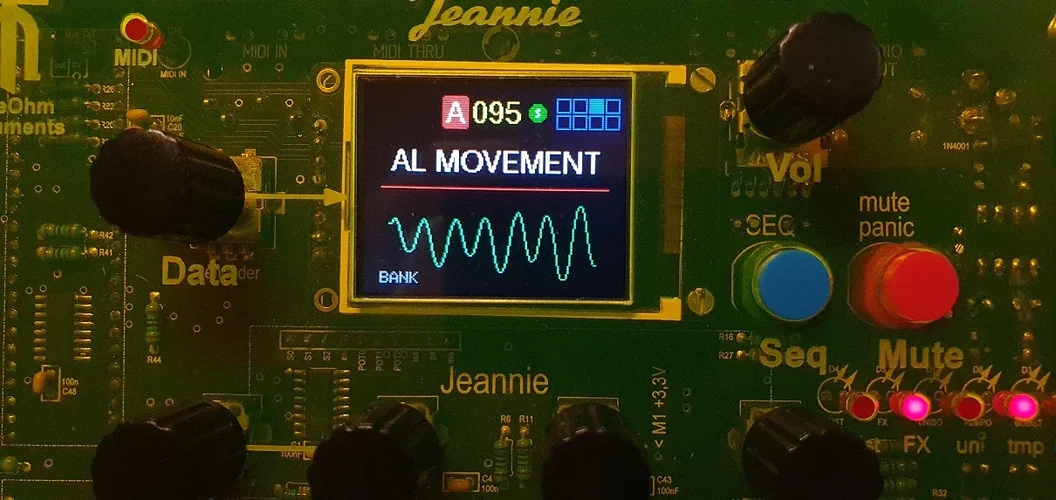

Jeannie Testversion 1.90
23.10.22​
V1.90​
SYNC im Oszillator Menü. Default Wert jetzt auf ON​
Fehler bei der LFO Initialisierung beseitigt​
„BANK“ select jetzt rechts auf der Hauptseite. Bei der Patch Umschaltung mit dem Encoder kam es öfters vor, dass man versehentlich an das linke Poti für die Bank Umschaltung gekommen ist.​
Parameter „CUT“ und „RES“ auf der Mainpage jetzt mit automatischer PickUp Funktion (grüner Punkt)​

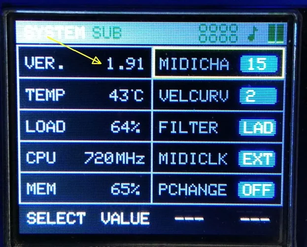

  • #898
Nehme bitte die V 1.91 . Habe ich vor 3 Minuten geuppt .
