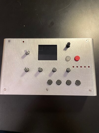

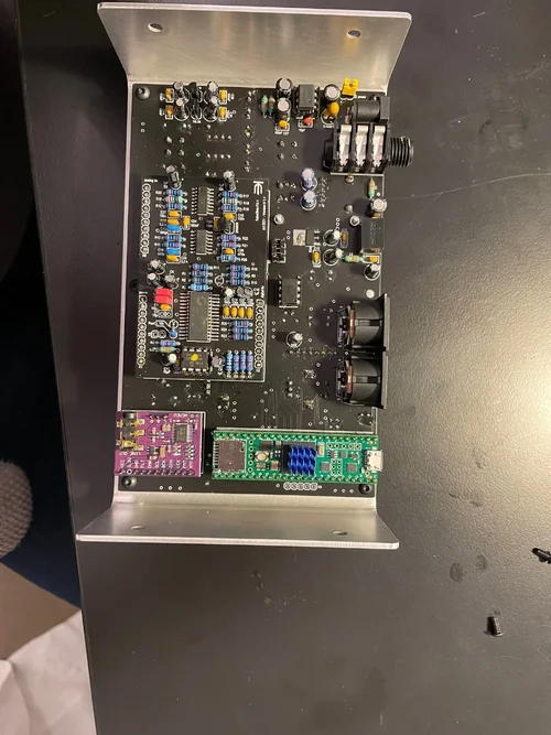

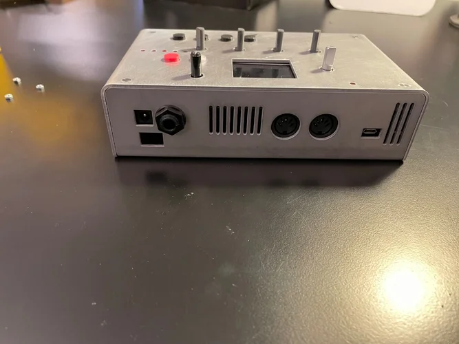

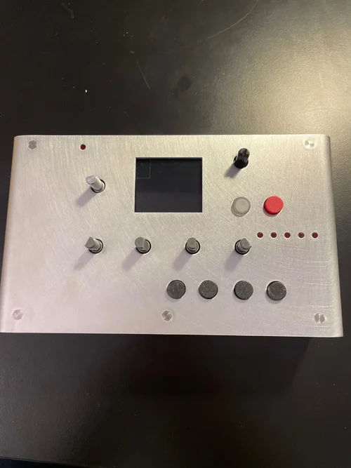

Neues von der metall-Case Front.
Bin grade mit Erika Synth zugange. Girts habe ich mal bei einer Messe kennengelernt.
Er wird mir demnächst den ersten Prototypen ohne Pulverbeschichtung zuschicken.
Dann poste ich ein paar Bilder hoch.

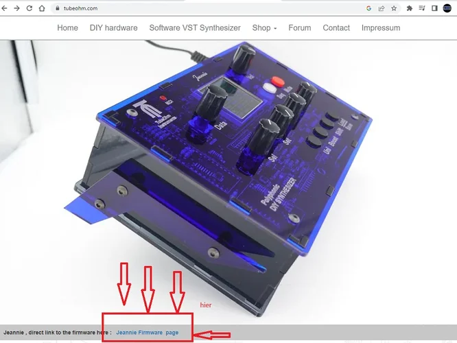

Ach Leute ,
der Link ist doch direkt auf der Startseite direkt under dem ersten Jeannie Bild . Hatte ich doch schon bei den letzten anfragen geändert ....... hahah

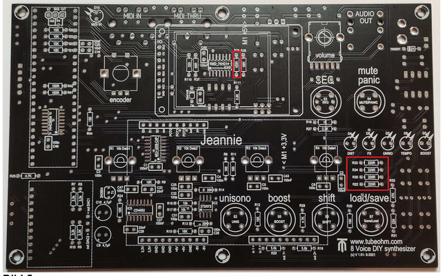

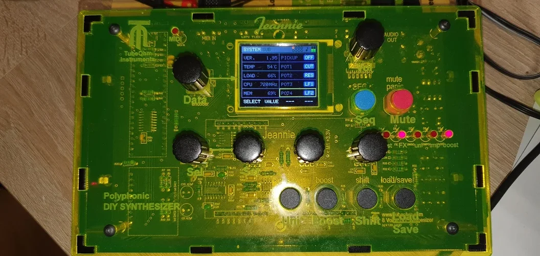

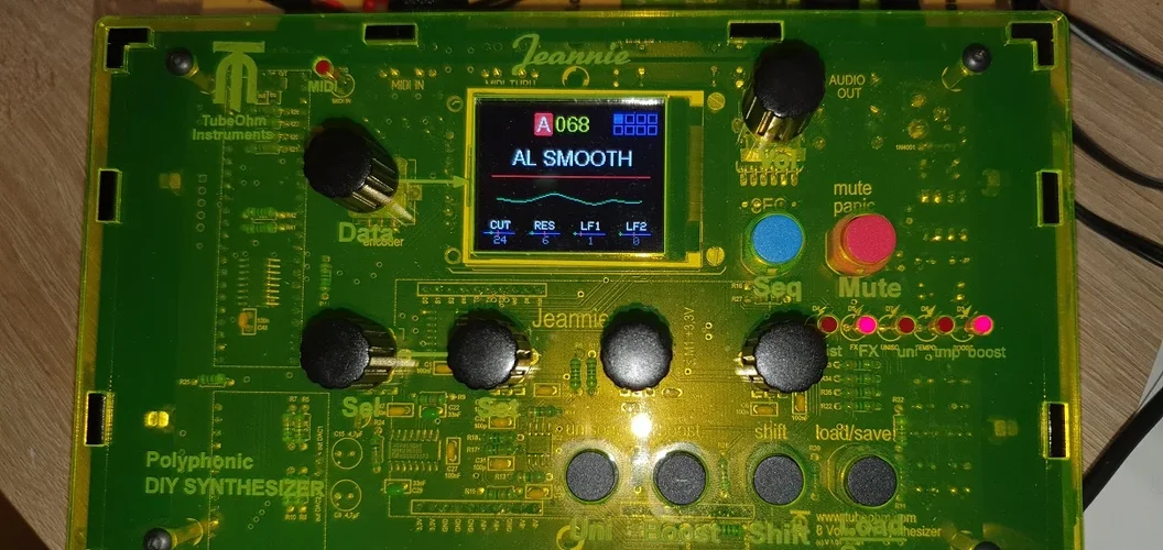

Übrigens finde ich das blaue, transparente Acrylglasgehäuse der Jeannie ziemlich cool. Was mich ein ganz klein wenig stört ist die Helligkeit der roten LEDs rechts. Gibt es da einen einfachen Hack, die dunkler zu machen? Habe schon überlegt, sie obendrauf einfach schwarz anzumalen. Bei mir schauen sie ein wenig oben aus dem Gehäuse raus, so dass man immer noch das Leuchten gut erkennen würde.
M.i.a.u.: Laurin
  • #940
Ich würde die zugehörigen Widerstände R33,34,35 und 22 leicht erhöhen, auf ca. 330 Ohm oder mehr je nach Geschmack.
Also zum Austesten an einer LED ein Widerstandsbein z.B R22 auslöten und 100 Ohm o.ä dazulöten bis Helligkeit passt und die Werte addieren.
Wenn es ganz sauber sein soll, die Widerstände dann gegen die neu ausgerechneten tauschen.
An der DIST-LED würde ich erst mal nichts machen, das ist aufwändiger.
M.i.a.u.: SirAdrianFish und rolfdegen

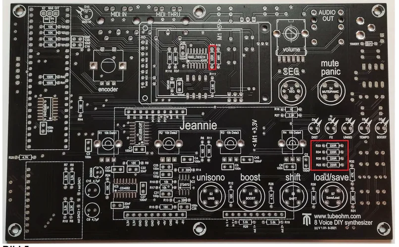

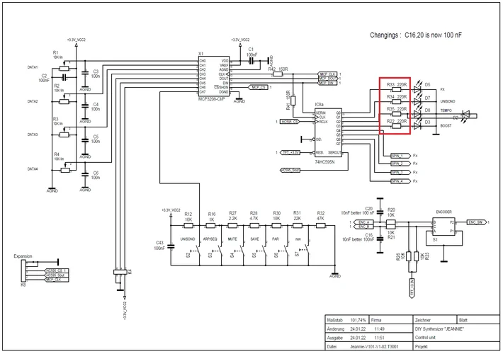

  • #941

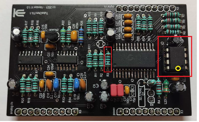

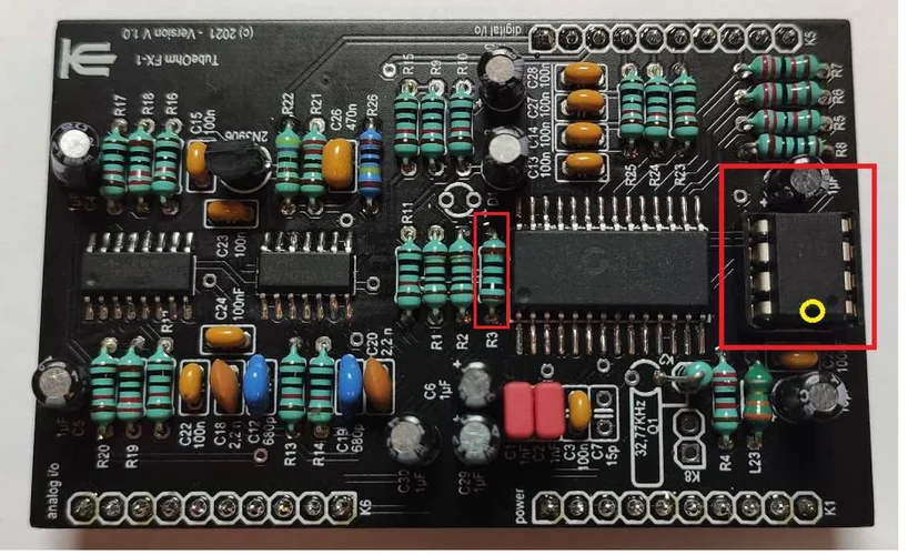

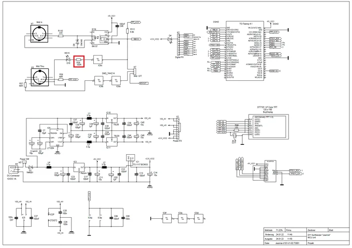

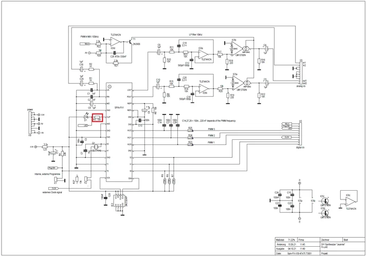

Man kann die Vorwiderstände R22, R33, R34, R35, R36 für die LEDs gegen größere Widerstände z.B. 330 - 560 Ohm austauschen. Dann leuchten die LEDs nicht mehr so hell.
Der Vorwiderstand R3 für das Fx LED befindet sich auf dem Fx Board (siehe Bild).
Mein Tip: Da beim Auslöten der Widerstände unter Umständen die Leiterbahnen beschädigt werden könnten, empfehle ich, die Widerstände abzuschneiden und die neuen Widerstände auf die alten Kontakte zu löten. Das ist einfacher und man macht nix kaputt ;-)
Gruß Rolf

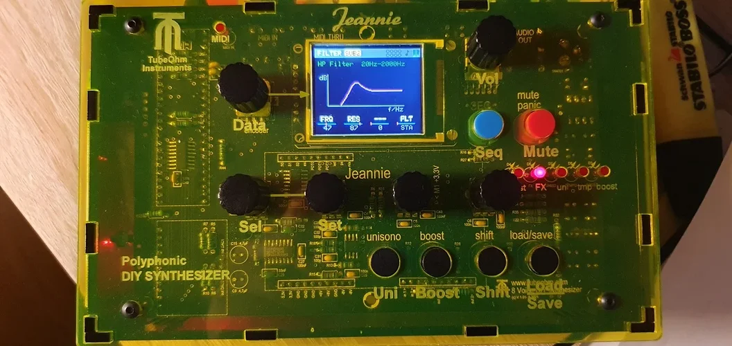

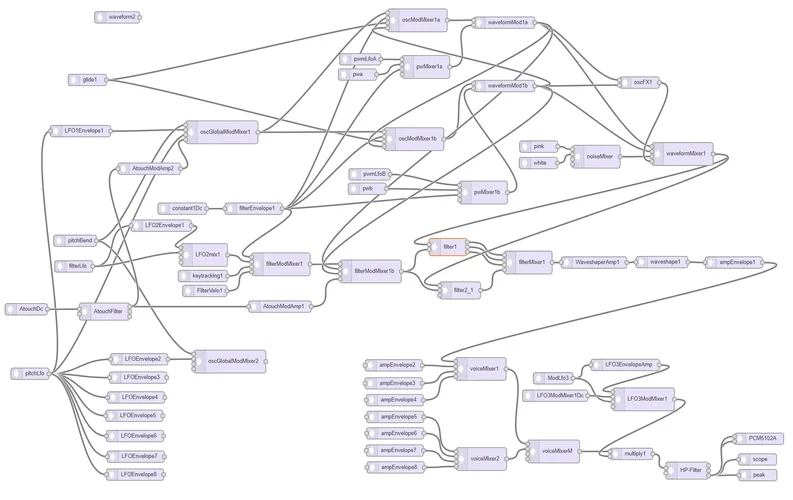

Hallo , ich teste grade die Version V 1.97. Da wir manchmal einen DC Offset bei verschiedenen Verzerrungskurven haben ist nun ein HP Filter implementiert worden. Untere Grenzfrequenz ist 20 Hz. Dieses Filter arbeite für alle Stimmen, es ist also nicht polyfon. Bei Bedarf kann man die Bässe ausdünnen. Weiterhin ist nun eine dritte Filterpage dazu gekommen . Dort kann man nun zwischen state variable Filter und Ladder Filter umschalten. und auch das HP Filter dem Sound anpassen .
Hello, I am testing version V 1.97. Because we sometimes have a DC offset in different distortion curves, an HP filter has now been implemented. UG is 20 Hz. This DC filter works for all voices. It is not polyphonic. If necessary, the basses can be thinned out. Furthermore, a third filter page has been added. There you can switch between state variable filter and ladder filter and also adapt the HP filter to the sound.
M.i.a.u.: tangrami
  • #951
Wie viele Pole hat das HP-Filter? Mit Resonanz ist da nicht zu rechnen, oder? ;-)
  • #952
Der Hochpass Filter hat 12dB/Okt. Resonanz wäre möglich.
Ich weis nicht, ob das mit beiden Filtern in Reihe (SVF + HP, Ladder + HP) ideal wäre, da die Aussteuerbarkeit dann niedriger wäre 🤔
