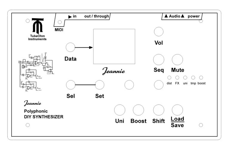

Hi , ich zeichne grade das Panel für das metall Gehäuse.
Farbe ist erst mal weiß, blaue Unterseite. Beschriftung schwarz.
Bild anbei.
Die kleine Schaltung an der Seite symbolisiert DIY. ( ist der expo Konverter vom SMR4 ) .Ansonsten wurden nur Kleinigkeiten geändert. Ich muss er erst mal sacken lassen und es mir noch ein paar mal durch den Kopf gehen lassen .
Hi, I'm drawing the panel for the metal housing.
Color is first white, blue bottom. Lettering black.
Picture attached.
The small circuit on the side symbolizes DIY. (is the expo converter from the SMR4) Otherwise only small things were changed. I must first let it sink in and let it go through my head a few more times .

Schlechte Nachricht .
Ein Case so wie oben in den Bildern beschrieben wird es wohl nicht geben. Tut mir leid aber es ist einfach zu teuer in der Herstellung. Ich werde einen etwas anderen Weg gehen.
Denke das ein schönes Panel / Bodenplatte aus Alu im Untereloxaldruck auch schön aussieht . Seitenteile und Beine wie gehabt aus Plexiglas .
G
Andre'
  • #985
Lassen sich die Ausfräsungen in der Panelplatte als Einfräsungen anstatt Durchfräsungen fertigen, die Laschen in den Seitenteilen entsprechend flacher, so dass die Deckplatte geschlossen bleibt?
Oder lässt Du das lasern?
M.i.a.u.: DanReed
  • #987

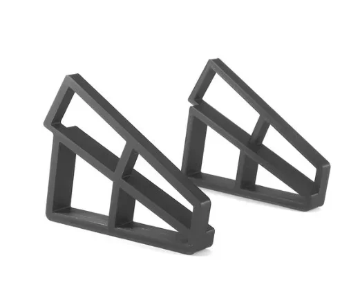

  • #988
Hallöchen..
Hab jetzt mal zwei Desktopständer für die Jeannie und für meinen Blofeld bei Musik Store bestellt.
Die beiden Synthis stehen bei mir auf dem Schreibtisch und ich muss mich immer etwas zu den Geräten beugen, um das Display abzulesen.
Jeannie (Restand Volca Stand)
Blofeld (Restand Blofeld / Pulse 2 Stand)
  • #989
Hallöchen..
Könntest du mal Fotos von den Ständern mit Jeannie machen?
so von der Seite und von vorne/oben.
