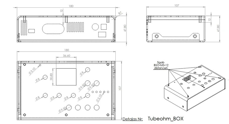

Metall Case:
ich habe man eine Anfrage bei ES gestartet . Mal dezent gefragt , wer möchte denn alles ein Metall Case .
Es wird wahrscheinlich darauf hinaus laufen das die Ober und Unterseite aus Metall ist. Die Seitenteile aber aus farbigen Plexiglas
Metal case: I have started a request at ES. Who would like to have a metal case, I asked discreetly.
It will probably come down to the top and bottom being made of metal. But the side parts are made of coloured Plexiglas.
  • #913
Grundsätzlich wäre ich schon an einem Metall-Case interessiert. Hängt aber schon von der Farbe, Druck und Preis ab.
Gibt es da schon Vorstellungen?

Zur Diskussion. ES ist echt schnell . Anbei eine Zeichnung des Gehäues.

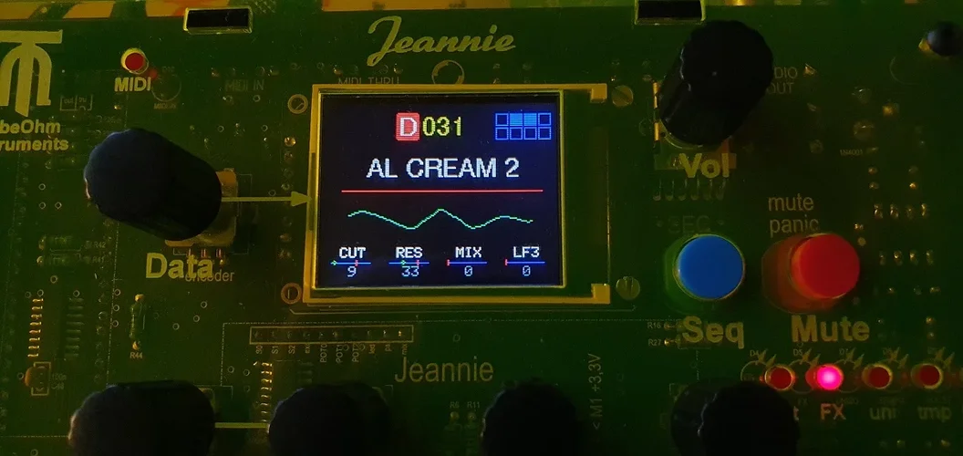

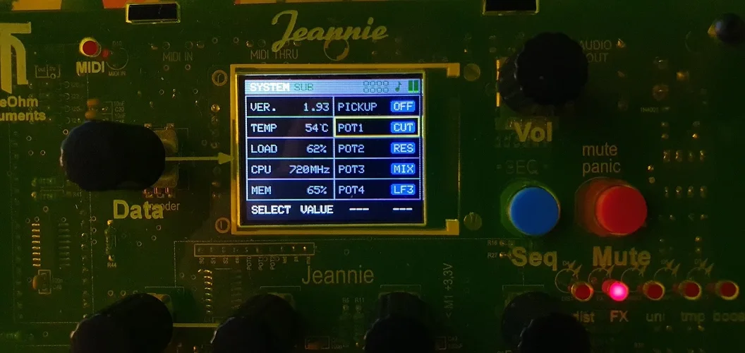

Hallöchen..
Bald kommen einstellbare User Pots auf der Main Page. Bin noch fleißig am Programmieren :pcsuxx:
In der System Page werden die Parameter ausgewählt, die dann auf der Main Page im Live Betrieb geändert werden können.
