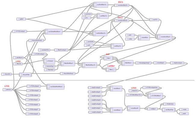

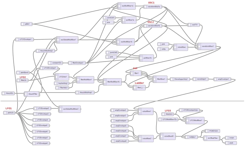

Jeannie Testversion 1.77
30.09.22​
V1.77​
LFO1+2 Rate 0-25Hz​
LFO3 Rate 0-10Hz​
Fehler bei LFO1-3 SYN 180° Einstellung beseitigt​
Klickgeräusch bei LFO Modulation wenn Fade-In und Fade-Out auf 0 stehen beseitigt​
Jeannie Voice 1.77
