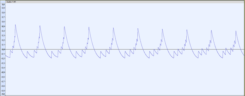

Hallöchen..
Bin gerade noch dabei, eine SuperSaw in der Jeannie zu integrieren. Pro Oszillator 6 Sägezähne. Das entspricht dann 12 pro Stimme.
Leider klingt das Ganze noch nicht richtig. Unten mal der Quellcode und eine Hörprobe mit einem Oszillator.
Vielleicht hat ja jemand eine Idee dazu 🤔

  • #999
Ich hab' keine Ahnung welche Möglichkeiten du hast, kannst du irgendwie die Phase der einzelnen Sägezähne gegeneinander verschieben? Zusätzlich vielleicht die Tonhöhe um einen Bereich der Originaltonhöhe variieren und kannst du verschiedene Versionen des Sägezahns addieren, idealerweise nimmt der Gehalt an tiefen Frequenzen abhängig von der Verstimmung zueinander ab, genau wie die Sache mit der Phase - um Auslöschungen/Kammfilter Effekte zu vermeiden.

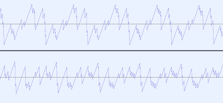

  • #1.000
Hallo Rolf,
mein FPGA-Synthi hat mittlerweile auch ne SuperSaw. Bis zu 12x Sägezahn + jeweils synchroner Suboscillator (-1 oder -2 Oktaven). Das Verstimmen der Oscillatoren mache ich mit nem Zufallsgenerator-Anteil (auf Primzahlenbasis) d.h. jedesmal wenn man den DeTune-Grad ändert, wird etwas "gewürfelt", so daß nie ganzzahlig-vielfache oder ähnlich abhängige Verstimmungen rauskommen. Klingt ziemlich fett!
Edit: diese lang-periodischen Auslöschungen kommen, weil irgednwas in den Verstimmungen noch zu synchron ist.... meiner hat das auch gemacht als ich noch mit festen Verhältnissen verstimmt habe, jedoch macht das gar nicht mehr nachdem ich den Zufallsfaktor eingebaut habe.
Grüße,
Dirk

  • #1.001
Anbei ein Soundbeispiel meiner SuperSaw (im ersten Teil ohne Verstimmung, im zweiten Teil mit zunehmender Verstimmung. Anhängend auch ein Screenshot der Waveform.
@Rolf: veränderst du nur die Phase oder verstimmst du die Tonhöhe? Auch sieht es in deinem Codebeispiel so aus, als hätte die erste Waveform (val_1) eine höhere Amplitude als die anderen.
Anbei auch ein Codeschnipsel wie ich etwas Zufälligkeit in die Verstimmung reinbringe:

SuperSAW
Kling schon besser :tanz:
C:
case WAVEFORM_SAWTOOTH:
        for (i=0; i < AUDIO_BLOCK_SAMPLES; i++) {
            // Phase increment for SupperSaw
            saw_inc32 += inc >> 8;
            uint32_t spread_2 = saw_inc32;
            uint32_t spread_3 = saw_inc32 + saw_inc32;
            uint32_t spread_4 = saw_inc32 + saw_inc32 + saw_inc32;
            uint32_t spread_5 = saw_inc32 + saw_inc32 + saw_inc32 + saw_inc32;
            uint32_t ph_1 = phasedata[i];
            uint32_t ph_2 = (ph_1 + spread_2) * 3.09f;
            uint32_t ph_3 = (ph_1 + spread_3) * 5.01f;
            uint32_t ph_4 = (ph_1 + spread_4) * 3.15f;
            uint32_t ph_5 = (ph_1 + spread_5) * 4.79f;
            int16_t val_1 = signed_multiply_32x16t(magnitude * 0.40f, ph_1);
            int16_t val_2 = signed_multiply_32x16t(magnitude * 0.15f, ph_2);
            int16_t val_3 = signed_multiply_32x16t(magnitude * 0.15f, ph_3);
            int16_t val_4 = signed_multiply_32x16t(magnitude * 0.15f, ph_4);
            int16_t val_5 = signed_multiply_32x16t(magnitude * 0.15F, ph_5);
            *bp++ = val_1 + val_2 + val_3 + val_4 + val_5;
        break;
SuperSaw1: Osc1 wie im Code
SuperSaw5: Osc1+2 mit detune und Chorus
M.i.a.u.: JS-Sound, DiSc, highsiderr und 2 andere
