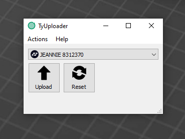

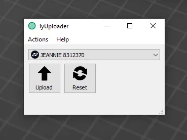

So funktioniert das Firmware Update für die Jeannie:
Die Software TyTools-0.9.8 auf Github herunterladen und installieren. Gibts für Win und Osx.
Die Jeannie mit dem USB Anschluss am PC oder Mac verbinden.
Dann im Ordner die App "TyUploader.exe" starten und über den Button "Upload" das Jeannie Hex-File laden. Fertig
Schöne Weihnachten euch allen :schweinachten:
