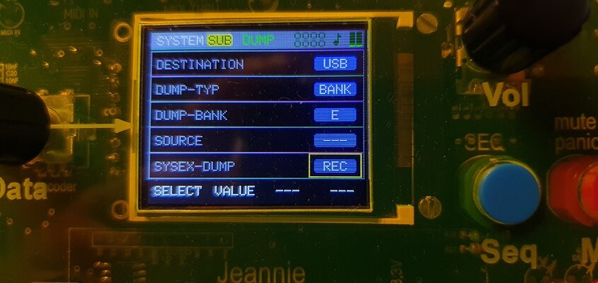

Bitte die Version 2.12 benutzen (Anhang)
Im SysEx Menü den Parameter "DUMP-TYP" auf BANK einstellen und "BANK-DUMP" auf E und "SYSEX-DUMP" auf REC. Danach den LOAD/SAVE Button drucken und die Daten mit einer SysEx App übertragen. Dann sollte es eigentlich funktionieren. Hab's gerade noch einmal ausprobiert.

Hab grad versucht die SysEx Daten per Midi (DIN-Midi) zu übertragen. Leider ohne Erfolg.
Auf der System/Dump Seite lässt sich der Parameter "Destination" auch nicht verstellen. Steht fest auf USB.
Bin jetzt etwas verwirrt ob das nun ein Bug ist oder nicht. Ich meine das ging schon mal in eine der früheren Versionen.
Über USB-Midi alles tutti.
Firmware 2.12
Dump via SysEx Librarian

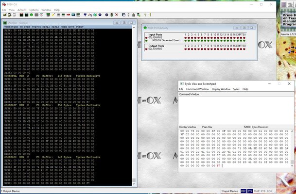

Ich habe MidiOx so eingestellt, dass es den Patch-Dump empfängt, habe bei Jeannie auf Speichern gedrückt und MidiOx hat ihn empfangen. Dann habe ich die empfangenen Daten als Sysex auf dem Desktop gespeichert.
Ich wiederholte den Vorgang, aber mit Bank E, um eine Sicherheitskopie zu erstellen. Erfolgreich.
Schließlich aktivierte ich rec und schickte die bereitgestellte Bank E3.
Übertragung erfolgreich!!
Alles perfekt!
Bank E1 und E001 sind meine dump. Kennt/Konnen sie Sie testet haben bitte?? Danke..
  • #1.124

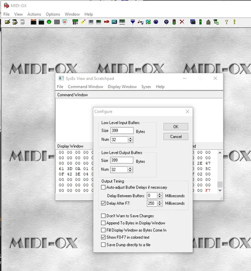

Deine Bank E1 hat Datenfehler.. Müssten nach Adam Riese insgesamt 399 Bytes x 128 Patches = 51.072 Byte sein. Der Empfang und die Übertragung per MidiOx ist leider nicht fehlerfrei. Liegt vermutlich an den alten Windows Treibern und Buffern.
Ein Jeannie Patch beinhaltet immer 399 Byte.
Bitte die Freeware Mios Studio oder Bome SendSX verwenden.
Nachtrag: Es gibt in MidiOX im SysEx Menü - Configuration eine Einstellung für die Buffer-Größe. Diese mal auf 399 einstellen.

SendSX funktioniert bei mir einwandfrei. Ist schon ne tolle Sache. Vielen Dank nochmal. und einen guten Rutsch(aber nicht ausrutschen:banane:)
  • #1.126
Hallöchen noch mal..
Mit der neuen Buffer-Einstellung von 399 Byte in MIDI-OX funktioniert alles bestens. Klappt jetzt ohne Probleme :heyho:

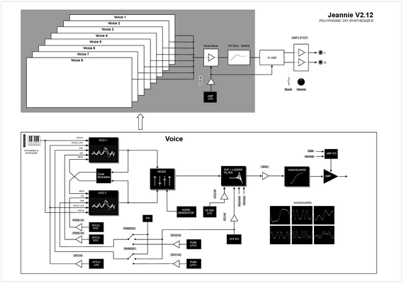

  • #1.131
Nach den vielen neuen Features die wir in die Jeannie gepackt haben, gibt's jetzt ein neues Blockschaltbild.
Nachtrag: Jetzt mit LFO3 (AMP LFO)
M.i.a.u.: Scenturio
  • #1.133
Ich glaube ich muss das Blockschaltbild noch etwas korrigieren. Hab den LFO3 vergessen der u.a. den Ausgangsamp und die Effekte moduliert 🤔
