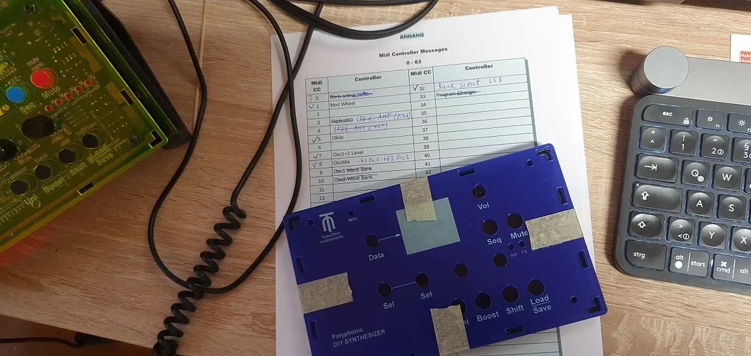

Wie versprochen noch zu Weihnachten. Jeannie Firmware 2.10 mit aktuellen Midi Controller Messages inklusiv Sustain. Liste als PDF. Bitte mal testen.
Gruß Rolf

Das sieht ja schonmal super aus mit den Midi-CCs! Danke! Kann ich leider erst später testen.
Das Sustain-Pedal wird nun auch angesprochen, aber leider hat sich wohl ein Fehler eingeschlichen:
Wenn ich Noten mit dem Keyboard spiele und festhalte und währenddessen das Sustain-Pedal drücke und wieder loslasse, hört auch der Ton auf obwohl ich die Keyboardtaste weiter festhalte. Ich vermute, dass ist nicht ganz korrekt. Kenne ich so jedenfalls nicht von anderen Geräten.
Und auch ein Verhalten beim Speichern, welches auch in der Vorversion war:
Wenn ich ein Vorhandenes Preset editiere, z.B. A10, und dann meine Änderungen, sagen wir in den leeren Speicherplatz L20 speichere, wechselt es nach dem Speichern in Platz L19. War da ein Plan dahinter? Ich finde es nervend...
  • #1.095
Hallo Lumm
Danke für die Info. Das Problem mit der Sustain Funktion konnte ich verifizieren. Ich arbeite an einer Lösung.
Das beschriebene Problem beim Abspeichern konnte ich allerdings nicht feststellen. Wäre gut, wenn du deinen Vorgang beim Abspeichern genauer beschreiben kannst.
Gruß Rolf
