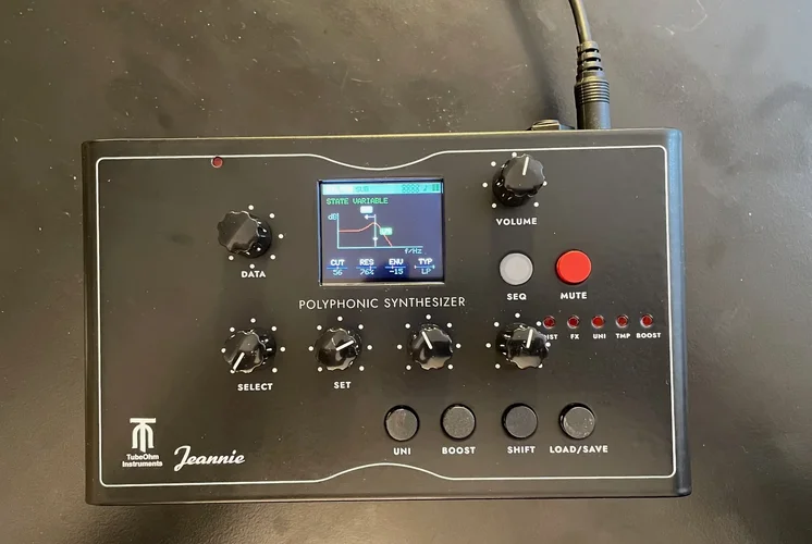

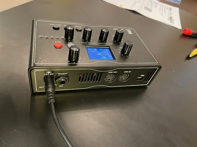

Ich habe hier mal was für euch Leute . Bitte um Kommentare .
Here is something for you . Comments please.

sieht sehr edel aus! 👍
Nur dass die weiße Linie oben die LED und die Skala vom Poti schneidet, stört etwas.
M.i.a.u.: klangsulfat und Miks
  • #1.159
Sieht auf Anhieb ziemlich gut aus! Ja, das Detail mit der Linie und der LED wirkt tatsächlich störend. Das kann man aber einfach durch eine zweites Wellental wie beim Display gefällig machen.

Ist das neue Gehäuse aus Metall?
(Ich finde ja die ursprüngliche Jeannie flotter)
M.i.a.u.: rolfdegen
  • #1.165
Das neue Gehäuse gefällt mir grundsätzlich sehr gut, sieht sehr wertig aus.
Die Farben sind sehr schön dezent. Flottes schwarz und kontrastreiches weiß dazu. ;-)
Die Beschriftung ist somit gut lesbar.
Ein paar kleine Kritikpunkte und Vorschläge möchte ich aber doch anbringen.
Rückseite: Die Beschriftung "Output" wird von der Mutter der Buchse leicht überdeckt. Um das zu vermeiden müsste die gesammte Zeile der Beschriftung etwas nach oben gezogen werden (auch die der Midi Buchsen und der Stromversorgung). Das würde aber dazu führen das die Pinbelegung der 12 Volt Buchse zu hoch kommt. Abhilfe: eventuell die Pinbelegung neben die Buchse setzten.
Oberseite: Wie schon von anderen Usern aufgegriffen, die LED und der Strich (Rahmen). Sieht doof aus. Ich denke wenn der Rahmen etwas weiter nach oben rutscht und etwas grösser gemacht wird, passt es.
Das würde auch dazu führen das der Rahmen über den Volume-Regler etwas höher kommt und dort etwas mehr Platz entsteht.
Vielleicht könnte man noch etwas sinnvolles unter die Regler 3 und 4 setzen, dann ist die Reihe voll.
Das Wort "Data" unter dem Data Regler könnte noch minimal tiefer gesetzt werden. Der Abstand von dem Punkt zum Wort "Data" ist sehr klein, sieht etwas gequetscht aus.
Auf der linken Seite ist viel freie Fläche. Eventuell könnte das TubeOhm Logo weiter nach oben rutschen und der Schriftzug "Jeannie", zentriert darunter gesetzt werden.
Vorderseite: Vielleicht den Rahmen der Rückseite wieder aufgreifen und mittig/zentriert noch mal den Schriftzug "Jeannie" setzen.

Hallo Leute, es sieht so aus als bekommen wir nun doch ein metall Gehäuse. Es wird aber nicht von mir vertrieben sondern von einem allseits bekannten Hersteller in Estland. (ohne Gewähr)
Eventuell wird es da auch die Kits geben. Klären wir grade ab. Die Kits wird es natürlich weiterhin auch bei mir geben , Plex-Gehäuse auch und wir planen noch was für das Eurorack.
Das ist aber noch Schnee von Übermorgen. Es bleibt also spannend.

I like the new prototype case - I would buy one if the price + shipping isn't too high.
Yes, the line (frame) can be a bit nearer to the top and bottom edges to resolve the issue with proximity to 'Midi' led and 'Volume' knob markings.
I also agree with av about the 'Data' knob markings; I would make them the same as all potentiometer knobs, that is have seven dots. Yes, it is an encoder not a potentiometer, but it would just look more consistent. You might also consider renaming 'Data' as 'Patch / Edit', since the encoder is used for scrolling patches and editing patches.
All that aside, it's very exciting.
