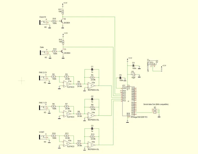

Wir sind dabei ein Eurorack - Modul für die Jeannie zu entwickeln (Bild). Über eine Serielle Schnittstelle kommuniziert das CV-Modul mit der Jeannie.
Das CV-Modul und die Jeannie würde im Eurorack nebeneinander sitzen und mit einem Flachbandkabel verbunden sein.

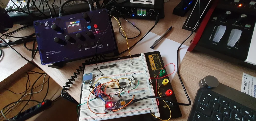

Kleiner Testaufbau CV Interface

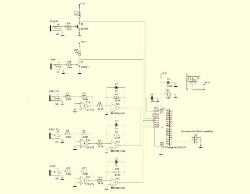

Schaltplan (noch nicht fertig)
  • #1.211
Die Problematik ist aber, das die CV-Eingänge PAR1 und PAR2 im Modul feste Midi CC besitzen werden und nur im System Menü der Jeannie auf andere Parameter geroutet werden können.

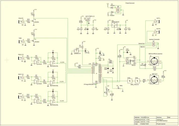

Hallöchen..
Ich hab mal ein wenig am Jeannie CV Modul weiter gearbeitet.
Wir haben folgende Eingänge
Clock IN : steuert den Sequenzer Takt
Gate : erzeugt ein Note On / Note off Signal
V/OKT : Steuert die Notenhöhe
PAR 1 & PAR 2 : wahlfreier MIDI CC
und Ausgänge
OUT L & OUT R : Audioausgänge von der Jeannie
Jeannie Connector : Kabelverbindung zur Jeannie beinhaltet das Serielles Steuersignal , Midi IN, Audio L/R
MIDI IN : Für die Programmierung der MIDI CC Daten für PAR1 & PAR2 oder Midi IN Signal für Jeannie
MIDI OUT : für externe Synthesizer
Es gibt einen Taster S1 für die Programmierung der CCs (PAR1 & PAR2). Betätigt man S1 blinkt die Diode S1 und man kann über einen externen Controller oder Synthesizer die beiden PAR1 & PAR2 programmieren. Wie das genau funktionieren soll, muss ich mir noch überlegen.

  • #1.230
zB mit ner klassischen MIDI Learn Funktion.
Also im Blink Modus dem Modul einfach den gewünschten CC schicken. (zB über die DAW)
Da es zwei CC# sind kannst ja zwei Blinkmodi machen, einmal langsam und einmal schnell.
