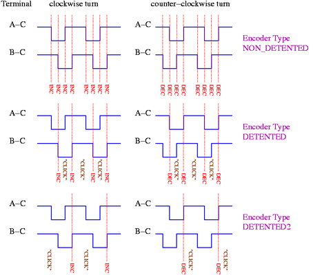

Wenn die Encoder nicht so tun wie sie sollen, dann kann das aber durchaus auch daran liegen, daß man einen Encoder mit dem falschen Detentet Typ erwischt hat.
Es gibt verschiedene Encodertypen mit unterschiedlicher Codierung.
Wenn das also das Problem ist, hilft es ohne eine Anpassung der Software nur einen passenden Encoder zu verwenden.
Ich hatte das Problem damals auch beim Bau meiner MIDIbox FM.
Da stellte sich nämlich heraus, daß bei den von mir verwendeten Alps Stec12E garstige Wertesprünge auftraten.
Thorsten hat mir damals eine angepasste Firmwareversion maßgeschneidert, bei dem dann der DETENT3 Modus verwendet wurde.
Zitat Thorsten: "DETENTED3 ist eigentlich ein Workaround, bei dem der Schaltpunkt fuer den Increment verschoben wird."
Hier mal ein Bild aus dem MIDIbox WIKI und der Link zur WIKI Seite:
NACHTRAG:
